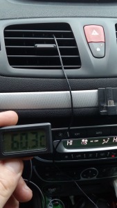

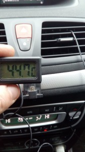

Ja mierzyłem, bo mam problemy jak większość osób tutaj z różnicami temperatur wydmuchiwanego powietrza dla kierowcy i pasażera
Silnik nagrzany po około 60km. Temperatura - jak to w megance "prawidłowa" bo przecież wg. konstruktorów kierowca nie może wiedzieć ile ma stopni na silniku chociaż by mniej więcej
Tak jak widać na zdjęciach:
Od strony kierowcy temperatura wynosi 60 stopni celcjusza
Od strony pasażera 44.7 stopnia Celcjusza
pomiar wykonany jeden za drugim bez zmiany jakichkolwiek parametrów,
