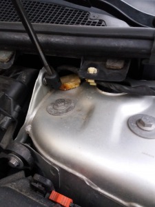

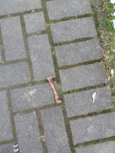

Hmmm.... a może jednak? Dzisiaj dolewając płynu do spryskiwaczy zauważyłem sporą kość, która leżała we wgłębieniu zbiorniczka wyrównawczego płynu chłodniczego (praktycznie na 3/4 długości tego wgłębienia) i pieczywko w lewej, górnej części komory. Przeglądnąłem komorę na tyle na ile się da oświetlić ją latarką od góry i nie zauważyłem żadnych nadgryzionych kabli czy śladów po zwierzęciu oprócz pozostawionych "skarbów".
20171210_152408.thumb.jpg.8885955536030621cf26bc06276db9e8.jpg20171210_152156.thumb.jpg.9e76070782988e5c935a1e671fad52a7.jpg
Zaczynam trochę wierzyć w teorię kolegi @airbites, że jakieś zwierze było pod maską (to jest pewne tylko nie wiem czy tydzień temu czy teraz). Czy możliwe jest, że gość nasikał na jakąś elektrykę np. alternator i przy odpalaniu gdy była jeszcze mokra to zrobiło się zwarcie? Ciekawe co to mogło być. Od góry wejść nie mogło. Nie może być za duże ani za małe (bo ta kość jest sporej wielkości, a dostęp jest tylko od dołu. Trzeba pokonać osłonę silnika i wspiąć się do góry. To nicpoń.
Dzielicie włos na czworo, szukanie problemów na siłę. :-)

Ja bym raczej powiedział, że to troska o zachowanie auta w jak najlepszy stanie technicznym i w ciągłej mobilności. No ale każdy uważa po swojemu i ma do tego prawo :-) Nie lubię mieć czegoś "niesprawnego" w samochodzie, a dopóki nie mam 100% pewności to przecież nie wymienię KZFR i rozrządu przy przebiegu jaki mam tylko po to by zobaczyć czy to aby nie ono.

Btw. ta kość robi wrażenie :-D
Robi. Nie wiem jakie bydle mogło ją tam wciągnąć. Swoją drogą kiedyś w MI znalazłem wysuszony łeb ryby, leżał na silniku.
