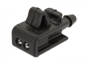

Ponieważ temat się pojawił, zastanawialiśmy się z Miłoszem czy tego nie da się rozwiązać "szybciej" niż ASO, które musi pisać maile do centrali...
Panowie może takie coś jak spryskiwacze z laguna/megane 2/3? (nie chcę wrzucać linków z allegro żeby ktoś nie posądził o reklamę)
Za parę zł gdyby podeszło to problem z głowy.
U mnie ten sam problem. Nie chcę tracić czasu na ASO. Zamówiłem na allegro za 18 zł komplet (z wysyłką).
Sam wymienię i z bani...
Dziękuję za podpowiedź.
Czekamy panowie na efekty podmiany - liczymy na pełen sukces i jakiś tutorial, żeby powtórzyć to samo w naszych megankach, bo przy 120km/h to prawie nic ze spryskiwaczy do szyby nie dolatuje :( Co z tego, że wczoraj wymieniłem pióra wycieraczek, skoro na sucho zbierają ;(

Też jestem zainteresowany efektami podmiany bo i u mnie spryskiwanie szyby mało efektywne.
Znalazłem też na necie spryskiwacze do MIV w wersji z 3 dyszami.
http://allegro.pl/dysza-spryskiwacza-spryskiwacz-renault-megane-iv-i6841551032.html
http://www.skleprenaultwarszawa.pl/pl/p/Spryskiwacz-szyby-przedniej-dysza-RENAULT-MEGANE-IV-nowy%2C-oryginalny/1604
Pytanie czy po wymianie na takie efekty będą zadowalające.
Odpowiadam - nie, efekty nie będą zadowalające. w GC trzypunktowe są w standardzie. a i tak powyżej 100km/h pryskanie na szybę jest totalnym żartem. Nie wiem co jest nie tak z tymi spryskiwaczami. Pierwszy raz mam takie kiepskie spryskiwacze, a kilkoma samochodami już jeździłem.
W moim HB z listopada 2016 trzypunktowe też były od początku. Jednak poza relatywnie słabą pompką bardziej irytuje mnie to, że czasami pierwszy przebieg wycieraczki robią po suchym a dopiero potem pojawia się płyn.
Może ustalmy o jakich trzypunktowych mówimy. U mnie są trzypunktowe rozpylające i ledwo dolatuje do szyby. W sobotę byłem w ASO i zaproponowali mi wymianę też na trzypunktowe ale zwykłe (oczywiście mieli się odezwać w poniedziałek  i do dzisiaj jest cisza, ale to już inna sprawa). Mam nadzieję, że wymiana dojdzie do skutku i wtedy napiszę ci i jak. Z ciekawostek to dowiedziałem się, że w połowie roku ma być oficjalna poprawka spryskiwaczy, nie wiem tylko co miałoby być zmieniane.
