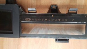

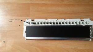

3- nie ma możliwości zainstalowania diody obok czerwonej fabrycznej. Wywierciłem otwór 5 mm w tulei prowadzącej światło do ikony wyświetlacza.
poniżejszybka wyświetlacza z ikonami
poniżej widok diody wewnątrz tulei doprowdzającej światło do ikony DPF. Diodka jest domalowana gdyż nie zrobiłem zdjęcia po jej umiesczeniu, ale tak to wygląda w rzeczywistości.

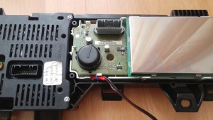

poniżej wyprowadzenie przewodów z licznika

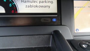

A tak to wygląda w samochodzie. Po zgaszeniu silnika czasem świeci prze kilka sekund.
Awaria układu DPF to ikonogram jest podświetlony na czerwono przez fabryczną diodę natomiast wypalanie podświetlane będzie na niebiesko.
