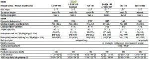

Mamy w rodzinie 3szt. 1.4TCe, ja z żonką użytkujemy dwa z LPG zestrojone na ~160KM - Scenic i Megane Coupe, a u siostry są dwa 1.5dci 110KM - Scenic Grand i Nissan Yuke, wszystkie autka są regularnie serwisowane w naszym rodzinnym warsztacie.
Patrząc po wynikach spalania LPG vs. ON przy jeździe w mieście przy średnich prędkościach 19-21km/h, często jazda na krótkich odcinkach 3-8km wychodzi na to, że jazda dieslem jest droższa o 45-50%, posiadamy też dokładne pomiary z długiej wakacyjnej trasy (2350km) gdzie 80% to autostrada, po której wyszło, że diesel jest droższy o 38%. Wszystkie pomiary wykonane zostały na ilości tankowanego paliwa, a nie wg. komputerów, które przekłamują i zaniżają pomiar nawet o 10-12% ! Różnica w mocach pojazdów (110KM vs.160KM) nie była w pomiarach uwzględniana.
Jeśli chodzi o porównanie i ekonomię 1.4TCe 131KM jeżdżącego na benzynie do 1.5dci 110KM, to tym przypadku diesel wychodzi w mieście taniej o 15-18%, a w czasie zimy 8-10%.
Co do przyspieszenia i osiągów 1,5dCi i 1,4TCe, wg. katalogu producenta 1,4TCe ma 10,5sek. do setki, a 1,5dCi 12,3sek. do 100km/h.
Moim zdaniem diesel na trasę, benzyna na miasto, a z LPG bezkonkurencyjnie najtaniej :-)

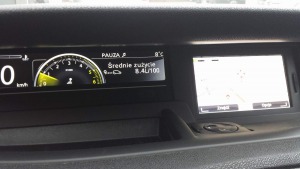

Trochę czasu minęło i mogę wrzucić konkretne porównanie z własnego podwórka, nasz kolejny Scenic 3 2010r. w wersji Grand 7-osobowej 1,4TCe 131KM z LPG BRC.SQ32 jeździ na taksówce po Wrocławiu i w miesiąc robi około 6~8tys.km, spalanie za ostatnie 3m-ce wyszło dokładne 12,34 LPG/100, drugie auto Scenic 3 (krótki) 2015r. 1,5dCi 110KM z DPF, spalanie 8,4 ON/100, przy podobnej średniej prędkości około 20km/h.
Obecne ceny paliw - Orlen Wrocław
12,34 LPG x 2,32zł = 28,63zł za 100km
       8,4 ON x 5,15zł = 43,26zł za 100km
Przy czym Sc3 Grand 7os. 1,4TCe jest cięższy i ma 21KM więcej.
Dodam, że maksymalne spalania wyszły 14,2 LPG oraz 10,5 ON - duże korki i średnia prędkość w okolicach ~15km/h
Edytowane przez witman
  • Smutny 1
Nie chciałem tego pisać, ale jest odwrotnie wg. faktur zakupu ON i przejechanych kilometrów wychodzi o 0,34 litra więcej, czyli 8,4 + 0,34 = 8,74 ON/100, w Daci Lodgy z takim samym 1,5dCi jest podobnie.
