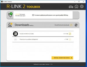

Też tak mam. Raz ściągnąłem na kartę SD, a po włożeniu do auta nie zainstalowała się. RLink Store pokazuje, że jednak jest, ale faktycznie jej nie ma. Wygląda na to, że coś się skopiowało w aucie, ale nie do końca. Niestety R-Link toolbox nie pozwala już na jej ściągnięcie...ale...
Zalogowałem się na francuską wersję R-Link Store i właśnie ściągam najnowszą wersję poprzez Toolbox :-)
