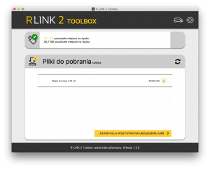

Dlaczego mi z konta na www zniknął ten firmware? To ma coś wspólnego, że Rlink w samochodzie łączy się z jakimiś serwerami i przez to na moim koncie widzę, że jest jakiś update? I to ma jakiś timeout? Od wczoraj wieczorem do teraz Meganka stoi w garażu schowana. Wczoraj update się pokazał na www, dziś już go nie ma. Z tego co kojarzę R-Link w samochodzie ma jakąś kartę sim, która łączy się gdzieś...
Tak, w aucie siedzi karta do transmisji danych. Ale dlaczego zniknął nie mam pojęcia, sprawdź za jakiś czas.
emigrant_ spróbuj włożyć pendriva do kompa, uruchom toolboxa, być może toolbox już zapamiętał że ma wgrać aktualizację, w razie czego spróbuj odświeżyć.
Edytowane przez adamsxxx
No właśnie taki jest problem, że nie chce mi się iść do samochodu po pendrive :). Tu możesz mieć rację, że w toolboxie pokaże się update. Jutro to sprawdzę.
Ciekawie czemu w ASO zajmuje to im 2 godziny. Czyżby wgrywali firmware RS'em?
Edytowane przez emigrant_
Na moim koncie w MY Renault przez chwilę pokazała się aktualizacja systemu do 2.2.19.200 (obecnie mam 2.2.18.590 - zaktualizowane w serwisie), ale również znikła. W toolboxie także nie ma tej aktualizacji. W obu miejscach wyświetla się tylko możliwość aktualizacji Mapy Europy V16.12, którą już zainstalowałem (nawet 2 razy dla pewności :-) ).
Korzystając z linku podanego na stronie https://www.gps-rlink.com/r-link-2/r-link-2-install-an-update-yourself/ udało mi się pobrać aktualizację, ale... nie odważyłem się zainstalować ją w samochodzie. Ponoć jeśli mamy wersję 2.2.18.590, to nie musimy spieszyć się z aktualizacją.
Nie wiedzie dlaczego jak mam wer. 2.2.18.590 - zaktualizowaną w serwisie to korzystając z linku podanego na stronie https://www.gps-rlink.com/r-link-2/r-link-2-install-an-update-yourself/ nie udało mi się pobrać aktualizacji i pojawia się: Sorry, this upgrade is not available for your Renault car. Please check the number.
No to u mnie w ToolBoxie w weekend wskazywało na dostępność aktualizacji do . 2.2.19.200 (miałem instalowaną w ASO wersję . 2.2.18.590 ).  Dziś w drodze do pracy wrzuciłem .19 do R-Linka (ok 10minut). Większych zmian nie widzę - działa (póki co :-) )

Byłem dziś w ASO zrobić upgrade rlinka. Zrobili do najnowszej dostępnej, czyli  2.2.18.590. Dzięki tej aktualizacji na moim koncie od razu pojawiła się aktualizacja map tomtoma. Więc fabryczny 2.2.17.803 ma buga odnośnie map.
 5a831421657c8_ScreenShot2018-02-13at17_20_44.thumb.png.68c066a3c617b36abbb04d56b540c62e.png
