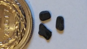

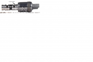

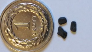

Witam wszystkich:)
Ja mam też pewien problem z elektrozaworem,
w sumie to nie bezpośrednia wina elektrozaworu,jakieś drobne najprawdopodobniej plastikowe elementy się w niego wbijają (w tą górną szczelinę)co powoduje jego zablokowanie.
Zapala się wtedy check+service, a samochód jak jest zimny to po pierwszym odpaleniu gaśnie.
Po drugim odpaleniu falują mu wolne obroty,ale wystarczy go przegazować do ok 4tyś. obrotów i praktycznie wszystko wraca do normy do kolejnego odpalenia jak jest zimny.
Po wydłubaniu tych kawałków plastiku wszystko wraca do normy, czyli czy zimny czy ciepły wszystko działa perfekto!!
Miał ktoś podobny problem, albo ma jakiś pomysł z czego mogą być te kawałki plastiku??
Ps. Elektrozawór jest nowy, ma ok miesiąca. Przefiltrowałem też olej i jest tam czysto!!
Ps2. Sytuacja zdarzyła się już dwa razy!!
Te kawałki są już obtoczone, bez jakiś ostrych krawędzi...mam nadzieję że ktoś coś poradzi:)
