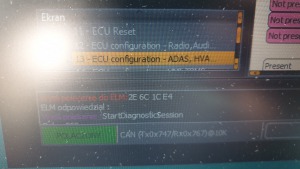

Cały czas mam problem dotyczący, że "ELM odpowiedział" i puste pole.
Oczywiście wszystko wg poradnika z przejściówką...
Myślę, że to felerny ELM327. Czy ktoś z użytkowników może polecić sprawdzony, konkretny model z linkiem do allegro?
