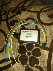

Wszystko jest do ogarnięcia najcięższą sprawą jest root telefonu ja zrobiłem próbę na starym LG ale on ma androida 4.1.1 i więcej z niego nie wyciśniesz, na Sony Xperii prób nie przeprowadzałem bałem się uceglić telefon.Postanowiłem odżałować 500 zł i zakupiłem coś takiego.
Dokładny opis podłączenia jest pod tym linkiem, może ktoś skorzysta. https://[ciach]-forum.pl/Watek-Adapter-TV-free
Z tym urządzeniem działa odtwarzanie filmów podczas jazdy.

Wszystko działa ale jest jeden warunek albo jest ustawione Android Auto przy odpaleniu r linka albo Mirror Link. Jak są ustawione obydwie aplikacje na odpalenie przy uruchomieniu r linka no to i wywala telefon i r linka i ładuje mapy z karty SD. Dzwoniłem do Ciebie jak doszło ustrojstwo żeby Ci przesłać dokładniejsze zdjęcia bebechów może byś coś poskładał ale nie odbierałeś, a potem  zamontowałem skrzyneczkę tak więc mam tylko  te zdjęcia co są na scenic forum. Jakbyś potrzebował mimo to dokładniejszych zdjęć układu scalonego to daj znać to wygrzebie wariata i prześle Ci zdjęcia.
Sorki, ale to był czas przed świętami i mi potem wyleciało, żeby oddzwonić.
Zdjęcia na forum Scenica widziałem. Nic tam nie ma.

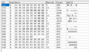

Jakby ktoś chciał się takim czymś zająć to można by zamiast BICa takie coś wsadzić w dodatkowym przekazywaniem brakujących informacji do RS monitora.
Kwestia podsłuchania co leci w can multimedia i napisania do tego programu.
W Can multimedia w wersji z Arkamysem i TomTom nie ma za wielkiego ruchu. W sumie jak by się dobrze przysiadło, to emulator BIC`a można by spreparować.W załączniku, to co "wygrzebałem" u siebie (przykładowy sniff z magistrali Can multimedia).
