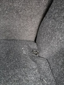

Tylko pytanie dotyczy tego całego "top tether".
Gdzie bagażniku/za kanapą  w Megane II Grandtour 2005r. zapina się ten dodatkowy pas??
Chodzi o te "oczka" które są w podłodze?? One służą do tego top tethera jak i do "siatki przytrzymującej zakupy"??

Tylko zastanawia mnie to montowanie w Megane II tego Top tethera. To są te otwory które pokazałem na fotkach??
I co jest wygodniejsze, noga czy pas?? Fotelik czasem jest demontowany. Nie ma tak, że jest na stałe.
