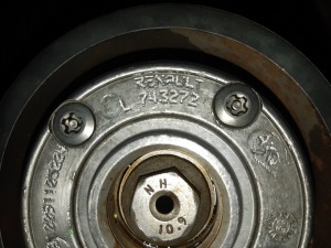

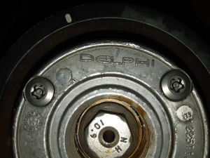

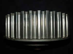

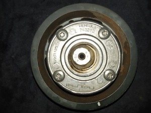

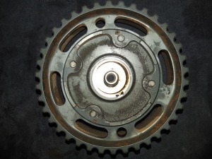

Ja wymieniłem KZFR  w zeszłym tygodniu z powodu terkotu przy odpalaniu na zimno zreszta opisałem w swoich postach objawy . Zdemontowane koło mam w domu wiem że nie da się sprawdzić koła na aucie podobno jak się je rozbierze to można coś wywnioskować .
