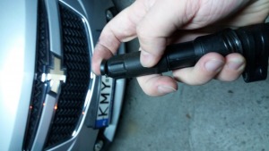

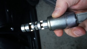

W temacie poszarpywania w okolicy 2000 obr/min. czy wymontowany zawór kzfr powinien być z taką szczeliną (zdjęcie drugie)? czy jest zacięty w pozycji otwartej? i na drugim zdjęciu przy palcu wskazującym nie powinno być oringu?

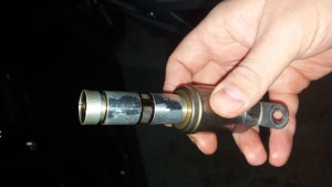

czy tak uszkodzona guma cewkofajki kwalifikuje się do wymiany? czy może być przyczyną szarpnięć?

Objawy wskazują na zawór kzfr. System ten lubi, aby olej w misce był pod kreskę ' max', nie może być ponad max. Stosuj olej dobrej jakości 5W40 synthetic i wymieniaj co ok.10.000 km do 12.000 km. Poczytaj ; Elektrozawór sterowania zmiennych faz rozrządu
Tutaj w typ poście możesz się o tym przekonać. Silnik inny ale to to samo. Jak chcesz się przekonać czy zawór  tylko działa, podłącz wykręcony zawór do kostki (zapchaj szmata dziurę po nim) i odpal. Jak dodasz gazu powinien tłoczek się przesunąć.
