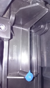

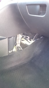

Nie potrzeba demontować schowka. Przesyłam zdjęcia, które ułatwią zlokalizowanie filtra kabinowego.
Demontujemy bez narzędzi delikatnie osłonę pod schowkiem i gdy się położymy zlokalizujemy osłonę filtra z jedną śrubą ( na zdjęciu widać osłonę bez śruby - tak zastałem i tak zostawiłem, trzyma bez śruby ).
Wystarczy nacisnąć na górną część osłony aby ją wyjąć, i wówczas w łatwy sposób delikatnie można filtr usunąć aby sprawdzić w jakim jest stanie.
