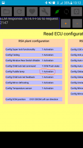

W ddt4all i Ecu Tweaker jest funkcja włączenia lampki w drzwiach kierowcy. W DDCM jest zakładka DCM configuration. Po wejściu w Write configuration zmieniasz funkcję w linijce Puddle lamp  na 1 Actiwation. Ja w swoim sceniku mam tak zaznaczone.
W Ecu Tweaker ta funkcja znajduje się w Driver Dor Control Module.
@aniewa Dzięki za wskazówki. Zainstalowałem ECU Tweaker i zmieniłem Puddle Lamp na 1 Activation. Niestety nie pomogło.
Żeby sprawdzić czy transfer parametrów działa (robiłem to pierwszy raz), zmieniłem np. możliwość otwierania tylnych szyb (przyciskami z tyłu) i zmiany były wprowadzane prawidłowo i działały zgodnie z zamierzonym celem. Wgrałem też animację licznika (opisane przez Ciebie w innym wątku) - też działa.
Natomiast lampa w drzwiach kierowcy nie włącza się nadal. Po zmianach odłączyłem też na 1h aku (to było chyba naiwne). Czy ma ktoś jeszcze jakiś pomysł? :) Przypomnę tylko, że fabrycznie lampki tam nie było - w boczku wisiał kabel, i przy wymianie głośników i wyciszeniu drzwi wpadłem na pomysł żeby wyciąć miejsce na lampkę w tapicerce i ją podłączyć... tyle że się nie pali. Po stronie pasażera działa prawidłowo.

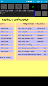

P.S. Za co odpowiada parametr COE wake up input?
Pozdrowienia!
Nie wiem za co ten parametr odpowiada ale też mam to ustawione na 0.

Więc tak: wczoraj ECU Tweaker'em zmieniłem ten parametr Puddle Lamp na: 1 Activation. Dzisiaj podpiąłem pod PyClipa, i był oczywiście błąd układu oświetlenia przestrzeni na nogi kierowcy. Wyczyściłem PyClipem ten błąd, ponowne skanowanie błędów: brak błędów. Ponowne załączenie zapłonu -> PyClip znowu widzi ten sam błąd. Dopiero wyłączenie tego Puddle Lamp przez ECU Tweaker powoduje że błąd po skasowaniu nie występuje ponownie.

Okazało się, że po zmianie Puddle Lamp (na 1) - Ecu Tweaker, oraz po wykasowaniu błędów w sterowniku drzwi kierowcy (PyClipem), lampka powinna działać!!! Także ukłony dla Kolegi @aniewa w pełni zasłużone :)
U mnie nie działała dalej dlatego, że tak jak Kolega @Refild pisał, był problem ze stykiem między kostką a lampką, a nie zdawałem sobie sprawy z tego i mimo zmiany Puddle Lamp na 1, lampa nie świeciła. Jak poruszyłem (przypadkowo) lampką - zaświeciła się na moment. Następnie po oczyszczeniu styków i delikatnym podgięciu nóżek w lampce, działa już normalnie od kilku dni.
Ogromne dzięki za pomoc! Obeszło się bez zmiany sterownika, a ja jestem bardzo usatysfakcjonowany! :) Fajnie by było jakby ktoś jeszcze potwierdził zastosowaną przeze mnie procedurę.
