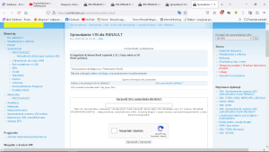

43 minuty temu, maniek-02 napisał:
Może ktoś wie jaki kod w catar.info wybrać dla tego silnika ?
Wpisz sobie numer VIN na tym ukraińskim dekoderze (https://carinfo.kiev.ua/cars/vin/renault) i jedna z pierwszych pozycjio w tabelce to będzie "model type".
