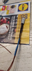

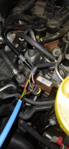

Zakupiłem rezystor oraz termostat. Z 2 kabli od czujnika temperatury paliwa na listwie usuwamy izolację i lutujemy do nich rezystor. Ale co z termostatem?? Panowie nie ma ktoś z Was zrobionego zdjęcia po wykonanej robocie??
Edytowane przez arkadiusz.o
