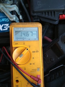

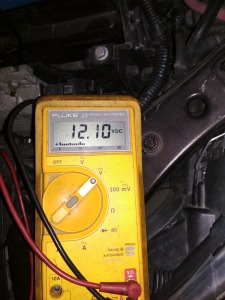

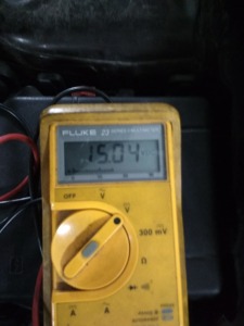

Witam,
pojawił się kolejny problem w moim pożal się Boże samochodzie, coś jest nie tak z ładowaniem. Samochód odpaliłem rano patrzę, a ładowanie 15 V, zrobiłem parę km i po jakimś czasie spadło do 14,6 V. Wróciłem do garażu, patrzę a tu pokazuje 12 V, czy to regulator czy coś raczej z tym modułem sterującym, który jest za akumulatorem? Jeździłem z światłami do jazdy dziennej i włączoną dmuchawą i radiem bez dużego obciążenia. Jak już stał w garażu pokazywał 12 V, gdy włączyłem światła podskoczyło do 12.7 V ale to i tak chyba za mało. Czy ktoś może coś doradzić?
Akumulator jest roczny, nie wiem czy może komputer uznaje, że jest zużyty i nie daje wcale ładowania ?
