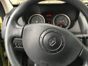

DODAJE ZDJĘCIE w jakiej pozycji jest zawsze kierownica jak jej nie dotykam. Kurde czy to jest jeden stopień? Czy tak krzywa kierownica może powodować że ściąga mi samochód?

Na początek zamień koła aby wykluczyć opony, ustawieniem kierownicy że nie jest na wprost nie przejmuj się bo to błąd tego co zbieżność ustawiał ,nie zblokował idealnie kiery na wprost.
Trzeba obejrzeć czy wahacz czy nie skrzywiony, czy nie uszkodzona tylna belka ,nie tylko przez zużycie ,bo może być skrzywiona wskutek niefachowego prostowania podłużnicy. najlepiej podjedź do blacharza żeby zmierzył różnice w odległości między kołami lewa vs prawa, oczywiście pomiar podwozia przekątne i będziesz wiedział na czym stoisz.Gdyby różnice w przekątnej dotyczyły tylko samego przodu podłużnicy, a do miejsca mocowania wahacza wymiary będą się zgadzały to nie ma to wpływu na ściąganie i trzeba szukać w zawieszeniu.

Tak szczerze to zawieszenie przednie nie jest powiązane z podłużnicą. Zawieszenie przednie przykręcane jest do sanek które przykręcone są do podwozia. Do podłużnicy dokręcona jest dolna belka chłodnicy i nawet ona nie styka się z sankami. Dlatego nie załamywać rąk tylko tak jak napisał @krzychu73 najpierw koła (jest wiele tematów, że ich wymiana pomogła przy ściąganiu), później zbieżność ale pamiętaj, że musi to być warsztat z CLIPEm, aby ustawić w komputerze kąt zerowy kierownicy (dlatego chyba najlepiej ASO) - zobacz tutaj czasami rozwiązanie jest proste. Poszukaj na forum jeszcze i zobaczysz, że najczęściej przyczyną ściągania nie był "krzywy samochód", tylko źle wykonana naprawa, regulacja albo uszkodzona jakaś część lub opony.
