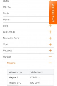

Uhm, czyli uważasz że taki led h7 który jest dopuszczony i homologowany pod konkretny pojazd u naszych zachodnich sąsiadów, nie  będzie dobrze świecić :) ?
z całym szacunkiem do Ciebie, ale jednak kultura techniczna i kultura prawna w RFN jest na dużo wyższym poziomie niż u nas.
Żaden źle świecący, oślepiający bubel by tam nie dostał homologacji :)
Na fotce tego OSRAMa widać 3 LEDy możliwe, że każdy z nich jest pod inny kątem, trochę martwego pola między połówkami zapewne pozostanie, być może na tyle mało, że nie będzie to widoczne.
Ciekawa ta homologacja, bo większość sprzedawców informuje cyt:
Uwaga: te produkty nie posiadają homologacji ECE. Oznacza to, że nie wolno ich używać na drogach publicznych w żadnych zastosowaniach zewnętrznych. Korzystanie z dróg publicznych prowadzi do anulowania licencji na prowadzenie działalności i utraty ochrony ubezpieczeniowej.
A czy nie jest tak, że reflektor/lampa musi mieć oznaczenie na nim do jakiego źródła światła jest przystosowana? Chyba jest i LED ma swoje oznaczenie. Co z tego, że żarówka ma homologację skoro w tym wypadku reflektor jej nie ma.
Aż się wypowiem bo takie bzdury są tu pisane że dramat po pierwsze lista kompatybilności z lampą to nie homologacja po drugie to lampa jeszcze musi miec homologacje pod ledy po trzecie niemiecka homologacja nijak ma się do przepisów w naszym kraju po czwarte strona osram to nie  jest oficjalne źródło informacji więc nie wiem czemu traktujesz to co jest tam napisane jak świętość producent napiszę wszystko by sprzedać produkt  to nie osram reguluje przepisy i mogą tam pisać co chcą i po 4 ostatnie miałem te żarówki i ni hu… ich nie ustawisz poprawnie w megance i nigdy nie będą świecić jak należy poza ładnym kolorem są g… warte więc nie wiem skąd takie parcie na te ledy

@witman A te osram testowałeś ? Ja już nie mam gdzie bo w obu autach mam oryginalne aktywne ledy i jest rewelacja. Już pure led w moim byłym Kadjarze był o wiele lepszy niż aktywny bixenon z octavii 3.
Kolego @Asmo jeżeli zadałbyś sobie odrobinę trudu i poczytał informacje ze strony jaka udostępniłem to nie pisałbyś takich banialiköw…. swoją drogą jak w ogóle można pomyśleć o tym że taki koncern jak Osram mógłby sobie pozwolić na pisanie oficjalnie nieprawdy i to jeszcze na takim rynku jak RFN :). Dobre :)
  • Zmieszany 1
Ale ty dalej nie rozumiesz że musisz mieć lampę z homologacją dla LEDa a strony osrama raczej ze zrozumieniem nie przeczytałeś i już pomijam że w lampie meganki nie ma szans tego ustawić poprawnie bo kupiłem te żarówki na testy  ale ty dalej traktujesz informacje od producenta jak jakąś świętość przeczytaj to ze 3 razy to może zrozumiesz poza tym jeśli mieszkasz w PL to zamontuj te super LEDy z niby homologacją i jedź na przegląd ?
