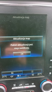

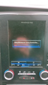

Koledzy, ja też mam problem z aktualizacją. Kolejny raz ściągam pakiet map, po czym proces zatrzymuje się na "weryfikacji sumy kontrolnej" a następnie "pakiet aktualizacji jest nieprawidłowy". Także nadal jeżdżę na mapach wersja 06.2015..... Na marginesie dodam, że w innym aucie gdzie mam Carminat TomTom problemów jakichkolwiek nigdy nie było...
