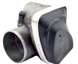

za radą jednego z kolegów na grupie FB odpiąłem wtyczkę elektryczną od przepustnicy i odpalił pięknie, czyżby przepustnica padła ?
chyba jutro kupię jakąś na podmiankę
Możesz się trochę bardziej rozpisać co do tej wtyczki bo u mnie też kręci i kręci zanim odpali to sobie bym sprawdził to co Ty...
Jaka wtyczka, gdzie, co to daje i co można przy tym się popsuć :-) ?
@ditronDo przepustnicy dochodzi jedna wtyczka elektryczna która steruje pracą wolnych i wysokich obrotów. Po odpięciu wtyczki będzie wchodził na obroty i wywali błąd, ale przynajmniej to zawęża pole poszukiwań. Kolega z grupy na FB pisał że u niego w 2.0 padł silniczek regulujące pracę wolnych obrotów. kupił używaną rozebrał i podmienił uszkodzony silniczek. Chyba na próbę kupię przepustnicę bo mnie to denerwuje jak diabli. BTW po odpięciu mojej 2 dni palił na dotyk dziś znów kręcił i kręcił
Przed wymianą/kupnem przepustnicy sprawdź ;
- napięcia i zmiany rezystancji potencjometru,
- napięcie zasilania powinno wynosić ok.5V, przy liniowym przyroście pomiędzy 0,5 – 5,0 V,
- ważne aby wartości zmieniały się liniowo i proporcjonalnie do wychylenia łopatki przepustnicy,
- nagłe przeskoki wartości oznaczają, że oporowa warstwa potencjometru jest zużyta, czyli wytarta.
