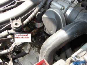

Nie wału tylko wałka rozrządu (w głowicy) przy cewce od strony koła zamachowego.
Sorry, mój błąd źle napisałem. Sprawdziłem oba czujniki. Kostka od czujnika wałka rozrządu była cała zaolejona ale wyczyszczenie nie pomogło.

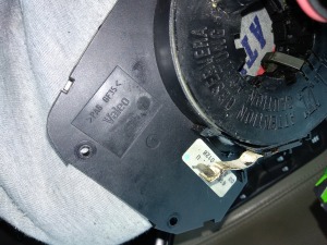

Kolejny dzień, kolejne wieści. Wymieniłem ten czujnik położenia wałka ale nie przyniosło to efektu. Mam jeszcze czujnik wału, ale trzeba też wtyczkę wymienić i nie starczyło mi czasu. Kolejną rzeczą którą zauważyłem jest urwany map sensor, trzymał się na ostatnim włosku.. Ale on raczej nie ma nic do odpalania? Jeśli się mylę to wyprowadźcie mnie koledzy z błędu. I ostatnia sprawa, dziś dosyć dłużej pokręciłem rozrusznikiem i po pewnym czasie podczas gdy kręci zapala się kontrolka od poduszek. Może taśma? Wcześniej pisałem że już raz mi migła ta kontrolka podczas jazdy. Pomóżcie bo auto cały czas pod marketem.IMG_20180327_153926.thumb.jpg.5540e5366028bf6f3d73f54a0dd353e7.jpg
Wyczytałem gdzieś że jeżeli jest usterka poduszki kierowcy to blokada kierownicy nie będzie blokować i na wyświetlaczu pojawi się stosowny komunikat czyli dokładnie tak jak w moim przypadku. Ale powodowało by to brak możliwości uruchomienia silnika? Chyba będę musiał zajrzeć do tego zwijacza.
