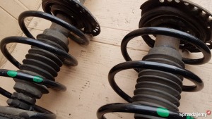

Witam. Odświeżam temat bo mam ten sam problem. Autko  Megane 2 cabrio 1.6  kupione w zeszłym roku.  Przód  jest podniesiony nienaturalnie wysoko, do tego ściąga bardzo w jedną stronę podczas jazdy.  Zbieżności ustawić się nie da, mechanik gdy  zobaczył auto już z daleka to od razu powiedział że przód jest  strasznie wysoko podniesiony. Po oględzinach stwierdził ze ktoś wsadził za długie sprężyny.  Pytałem u dealera o sprężyny ale tyle się dowiedziałem że w tym modelu występowały 3 różne długości sprężyn (?)  które właśnie odróżniały się różnymi  kolorami na zwojach i muszę sprawdzić jakie mam u siebie wsadzone ( ciekawe jak skoro mam wsadzone  nieoryginalne).  Po numerze VIN  dealer też nie jest wstanie mi tego sprawdzić ( to ciekawe ).
Ktoś może się orientuje jaka długość sprężyn będzie pasować do mojego modelu ?
@Astma pamiętasz może jaką długość miały te Kileny  które założyłeś  i czy faktycznie były krótsze od Continantali ?
