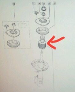

Liczą jak za wymianę amortyzatorów bo niby jedna robota. Dzwoniłem też do jeleniogórskiego ASO, gdzie na razie nie mogą znaleźć numeru części (u Zdunka od razu wiedzieli o co chodzi). Przysłali mi schemat i ogólnie chodzi o to:
Zna ktoś może nr referencyjny? Oni go nie widzą bo niby w moim aucie po VIN tego nie ma... więc wysłali zapytanie do RP.
Powiedzieli to samo co do orientacyjnych kosztów robocizny. ASO w Lubaniu przez telefon twierdzi, że trzeba od razu wymienić całe łożyska (1k pęknie), a na upartego same odboje w tych samych pieniądzach co inni. Wszyscy twierdzą, że później konieczne jest ustawienie zbieżności. Jest?
