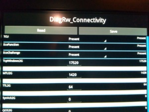

Zabrałem się w końcu za developer mode w GT 2016. Wersja 2.17.713 (w ASO marudzą z aktualizacją). Ogólnie brak podstawy czyli AA.
Za to w GT wyłączyli różne fajne apki np. Eco Driving albo Ustawienia Układu Kontroli Trakcji.

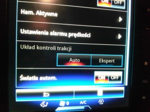

  • Zaawansowane ustawienia kontroli trakcji - włączenie pojawia się w asystentach ale nie da się ich ustawić na tryb ekspert (aktywowac pewnie przez OBD juz sie da)
  • Włączenie Eco Driving w DiagRW - Connectivity (jak na zdjęciu dwie opcje EcoFunction + EcoChallenge) - działa, super sprawa.
