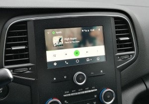

5 minut instalacji z pendriva, włączenie funkcji przez ddt4all i mam Android Auto :-)
Telefon trzeba było podłączyć po kablu USB-C, bo z przejściówką nie chciało działać. Próbowałem podłączyć iPhone'a, ale niestety Car Play nie zadziałał.
Linie kamery cofania są ;-)
Rozpoznawanie mowy przez R-Link nie działa, ale przyciskiem z kierownicy uruchamia się Asystent Google.

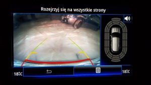

@daro74 Jeśli możesz, to wstaw zdjęcie linii kamery, bo na hiszpańskim forum wytłumaczyli o co chodzi - ze względu na różnice w wysokości i kącie pochylenia kamer w różnych autach (megane, kadjar, talisman itp), a nie wiadomo, kto był dawcą oprogramowania, i po kim zostały dane. Wszystko można zmienić w ddt4all. Jakbyś mógł wysłać zdjecie, to byśmy porównali z oryginalnym, bo może akurat dawcą było megane hb a może grand tour.
Faktycznie inaczej wyświetla  :-(
Niestety nie zrobiłem zdjęcia przed instalacją. Gdyby ktoś mógł udostępnić zdjęcie z kamery cofania w oryginalnych ustawieniach dla grandtoura spróbuję ustawić przez ddt4all.

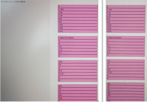

@daro74 Powiedz jakie masz obecnie ustawienie? Da się to sprawdzić w ddt4all w tym miejscu:
Jeśli masz 36,87 (tak podobno jest) to wpisze te 52.20, jak podają dla kadjara, póki co roboczo. Jak będę miał kabel to sprawdzę jak jest w HB, może jest podobnie.

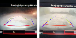

@lubowitz78 Kamerka u mnie się nie zmieniła, tutaj jest porównanie, po lewo przed, po prawo po:
Jak widać, trochę przesunęła się czerwona belka (lepiej, bo w 2.2 czerwona belka to już było dotknięcie, a teraz mamy te 5cm więcej), oraz grafika jest w wyższej rozdzielczości, ale kąt pochylenia został ten sam.
Tutaj mój screen z ddt4all, po prawej stare, po lewej nowe (na odwrót niż na obrazku powyżej), ale to nie ma znaczenia, bo nic się nie zmieniło. Mój samochód to 5 drzwiowy hatchback, więc tutaj wszystko pasuje.
