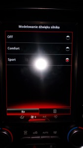

kristof67 Opublikowano 17 Kwietnia 2019 Udostępnij Opublikowano 17 Kwietnia 2019 (edytowane) hej, czy macie w swoich brykach coś takiego ? Opcja ta jest dostępna w trybie sport ale nie działa, brak reakcji zarówno po wybraniu opcji Comfort jak i sport. Pomoc multimedialna rlink2 oczywiście nic na ten temat nie wie... Edytowane 17 Kwietnia 2019 przez kristof67 Cytuj Odnośnik do komentarza Udostępnij na innych stronach Więcej opcji udostępniania...
