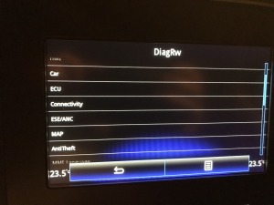

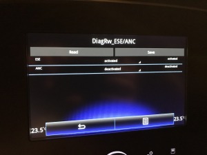

Znalazłem chwilę aby zerknąć do DiagRW - chciałem spróbować uruchomić to "super" modulowanie. Niestety, jako takiego menu ESE u mnie nie ma. Jest ESE/ANC z opcjami jak poniżej. ESE miałem oryginalnie ustawione na "activated". ANC nie wiem czemu służy, ale ustawienie również na activated nowego kafelka w menu Pojazd nie uaktywnia:/ Coś przegapiłem?

Z rzeczy, które udało mi się ustawić, to zapamiętywanie ostatniego trybu jazdy, bez względu na to jaki był, również tryb Sport.

Dobra, namierzyłem te dźwięki. Dla potomnych:
DiagRw -> HMI -> ESE -> Present
U mnie samochodów jest więcej. Jednak modulowany dźwięk wydaje się być tylko dla Alpine A110.
Edytowane przez chucky80
DiagRw -> MEX -> CF_MEX_Mode_Default -> Perso
DiagRw -> MEX -> CF_MEXStart_Mode -> Previous
