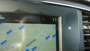

Powiedzcie mi jak aktywować w trybie Developera temp na wyświetlaczu R Linka???
Dzisiaj zauważyłem że godzinę mam natomiast temperatura mi zniknęła z wyświetlacza.
Z góry bardzo dziękuję :rolleyes:
Zwał jak zwał-wskaźnik temperatury na ekranie R Linka-przywrócony w trybie Developerskim-zajęło mi to dosłownie minutę czasu.Wszystko działa i to co chciałem mam też aktywowane.
I tyle :lockd:
Dziękuję :-D
Tak samo doczytałem na zagranicznym forum, że aktywowanie czujnika temp. na liczniku w wersji GT spowoduje, że najdzie na siebie graficznie temp oraz znaczek renault sport. Także warto czasami się samemu coś dowiedzieć, żeby potem nie było :mrgreen:
