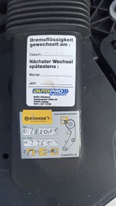

To jest słowo klucz - a o takiego ciężko, przynajmniej w mojej miejscowości. W załączeniu zdj. z wymiany rozrządu - teoretycznie wymieniony 50 000 km temu. Na ile to jest prawda tego nie wie nikt ?
Dzięki za wszelkie sugestie.
