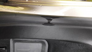

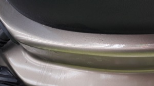

Witam zauważyłem po myciu auta wodę na uszczelce przy tylnych drzwiach oraz mokro było pod tapicerką drzwi pod głośnikiem. Czy ktoś zauważył w swoim aucie podobny problem? Auto ma 7 miesięcy i nie było nic robione przy drzwiach.

Ja to zauważyłem przy myciu auta. I zacząłem sprawdzać skad ta woda jest bo na poczadku myslalem ze sam gdzies myjac auto nalałem. Ale po testach doszedlem ze wystarczy polać wodę bezposrednio na szybę tylnych drzwi. Uważam że uszczelki przy szybach są niedokładnie położone i za duża ilość wody dostaje się do środka drzwi i nie jest wstanie wylecieć przez dolne otwory.

..znany temat w Serwisach Renault, miałem to samo, serwis wymienia czy zakłada uszczelkę która chroni głośniki, tamtędy leci woda omija uszczelkę główną wlatuje od strony pod tapicerką. Do serwisu czym prędzej to oni są od tego jak ``dupa od srania`` Masz gwarancją niech robią.
Umówiłem się do ASO na naprawę oraz korektę spasowania elementów drzwi i tylnej klapy zobaczymy co zrobią i jaki efekt tego będzie.
Przecieki podobno usunęli. Spasowanie tylnej klapy również poprawione, ale drzwi nie poprawili.
Podczas ostatniej wizyty w serwisie zgłosiłem także wodę na progu. Podobno udrożnili odpływy z drzwi. Przy odbiorze, po myciu,  okazało się, że na progu stoi woda. Także ściema z odpływami się nie udała. Tak jak koledzy pisali wcześniej do wymiany uszczelka pod głośnikiem.
