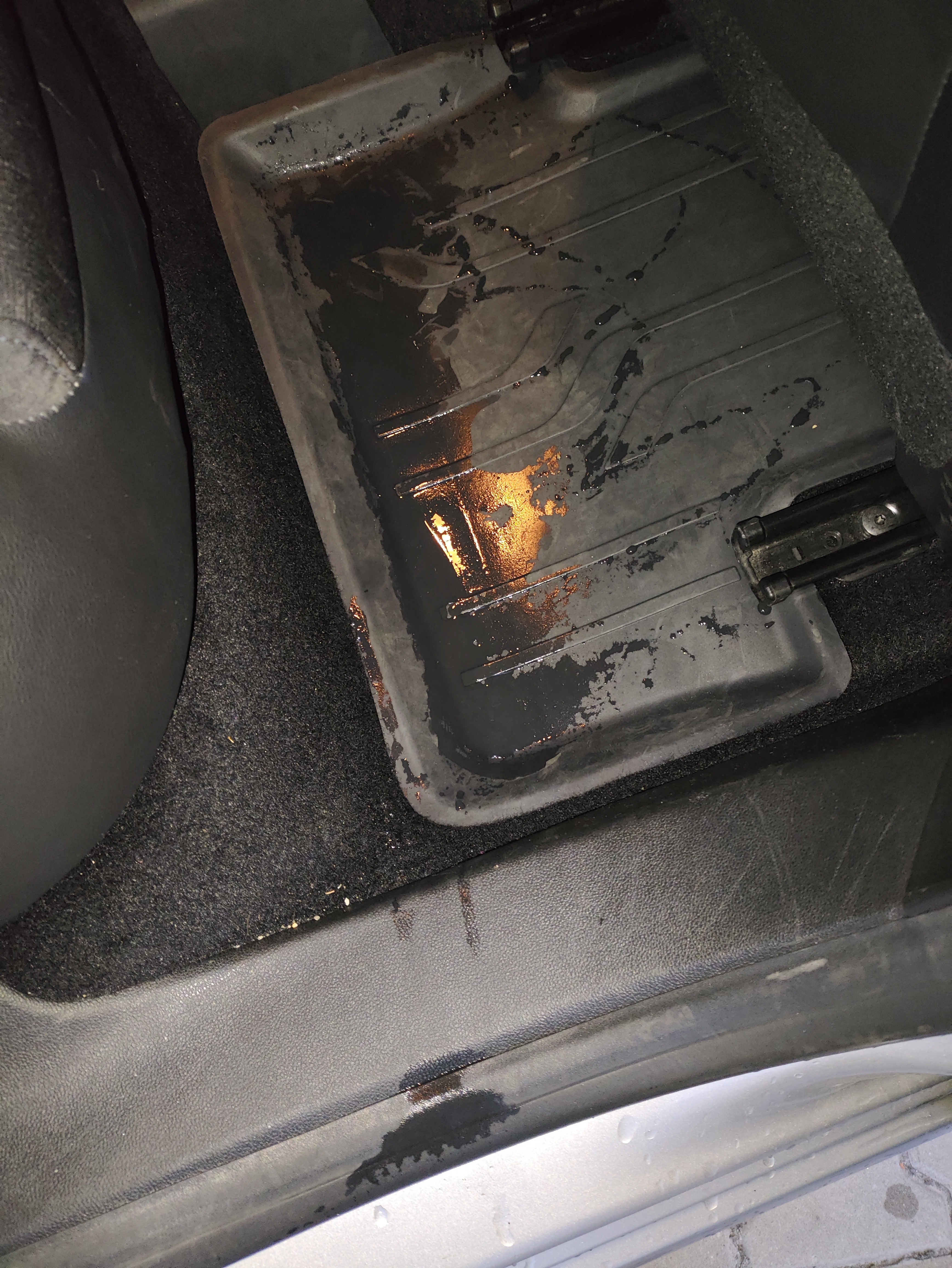

Dzień Dobry,
Szukam pmocy. Kupiłem meganekę z 2017 i jak się okazało woda cieknie od spodu głosnika po lewej i prawej stronie. Prosze o pomoc gdzie mogę to zrobić, szukam dobrego mechanika z okolic Katowice, Chorzów , Świętochłowie, Ruda Śląska, Bytom, Piekary?

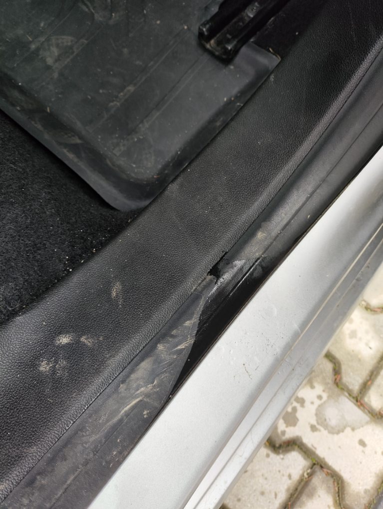

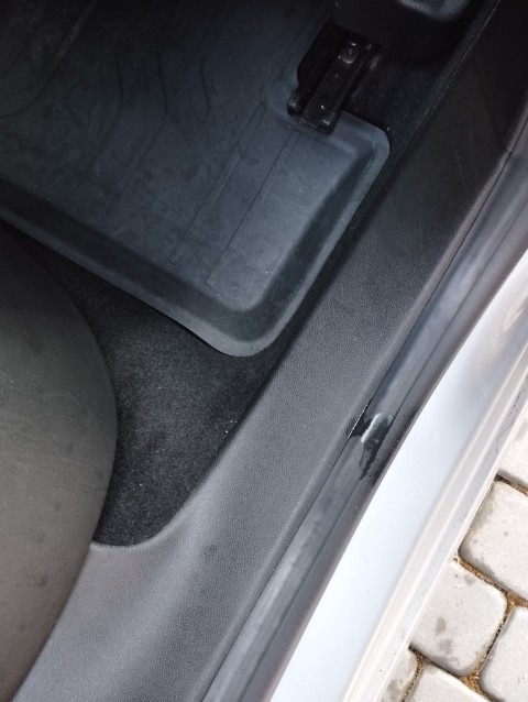

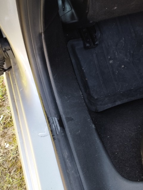

widzę Artur że to Ty nagrałeś ten filmik na YT ,  jak zdemontować te plastiki nadproża by dostać się pod wykładzinę ??? u mnie też zrobiło taką powódź od strony kierowcy z przodu i z tyłu , ale ulewa była mega, tak się zastanawiam czy ustawienie auta nie ma tez na to wpływu ??? u mnie auto stoi na parkingu gdzie koła przednie są niżej niż tylne i jest lekko pochylony od strony kierowcy. Zastanawiam się czy jeśli był by odwrotnie tzn. koła przednie wyżej niż tylne to woda nie ściekała by bardzie w tylną część drzwi, omijając głośnik ??? ktoś wcześniej wspominał też o uszczelkach tych przy szybie(czy wymiana ich by nie pomogła), jeśli dobrze rozumie to problemem jest to ze woda spada centralnie w okolice głośnika i zlewa sie do dystansu z którego nie odpływa do drzwi i jeśli uszczelka miedzy dystansem i głośnikiem puści to leje do auta ???
Demontaż plastików jest dość prosty. Z tego co pamiętam to wszystkie są na zatrzaski. Jedynie rączkę od otwierania maski ciągniesz od trzpienia.
Myślę, że pochylenie samochodu nie ma znaczenia. U mnie też jest losowo pochylony, w dół i w górę, a jak jest deszcz to zawsze jest mokro na uszczelce. Nawet po myciu na bezdotykówce woda się zlewa i ląduje w kabinie.

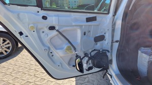

Panowie, nic nie pomoże jak rzetelne podejście do tematu. Też miałem taki problem i niestety sam musiałem zabrać się za to, bo mechanicy jakoś nie chcą robić takich napraw. Niestety uszczelka parcieje i puszcza. Z resztą ciężko to nazwać uszczelką, to pianka. Nity trzeba rozwiercić i dać nowe albo śrubki. Ja dałem to i to, bo do blachy podeszły nity, a głośnik z tubą ma większe otwory i śrubki dałem. Poza tym oprócz głośnika przeciekają spinki od tapicerki. Spinki są na stożkowych uszczelkach, które są wygniecione i nie spełniają swojej roli.  Niestety trzeba poczekać na kilka upalnych dni i znaleźć ustronne miejsce. Sobota zejdzie cała.
Kilka stron wcześniej zamieściłem zdjęcia z operacji.

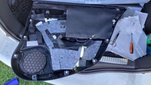

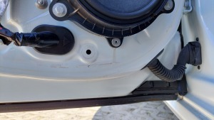

W dniu 5.01.2022 o 18:36, szwagier24a napisał(a):

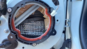

Ja sobie podczas operacji uszczelniania dodatkowo wyciszyłem drzwi a dokładnie boczki pianką 10 mm. Strzałka przy głośniku wskazuje miejsce wycieku wody na uszczelkę. Obok nożyczek jest nietypowa spinka, którą trudno odbezpieczyć. Do odpinania spinek tapicerki warto użyć uniwersalnych łyżek do demontażu. Na zdjęciu jest widoczny sposób w jaki jak spróbowałem to uszczelnić. Niestety wyprofilowanie drzwi jest takie, że woda spływa z góry do wnętrza dystansu głośnika. Ze względu na to, że dystans ma słabą uszczelkę przy płaszczyźnie drzwi to woda wycieka do wnętrza boczku i ścieka na uszczelkę karoserii. Niektórzy rozwiercają nity aby wymienić uszczelkę oraz zastępują nity śrubami M8x30 mm (sugerował bym nierdzewne) lub można kupić w oryginale nowe nity. Ja uszczelniłem czerwonym silikonem oraz użyłem taśmy biurowej aby woda ściekała poza głośnik - to trwałe rozwiązanie. Ja na pierwszy raz, urwałem tyko 1 szt. spinki przy rozbiórce dwojga tylnych drzwi.
Czy woda nadal się u Ciebie wylewa z głośnika, robiłem uszczelnienie, jednak bez daszku. W jednego dystansu nadal mi się wylewa, muszę poprawić i zrobić chyba też "daszek". Czy z perspektywy czasu myślisz, że ma on sens i zapobiega przelewaniu wody w dystansie, kiedy ten jest już szczelny?
