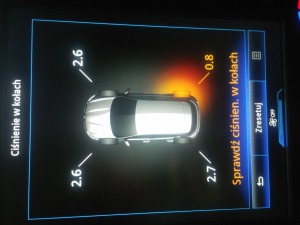

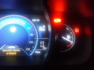

Witam. Po resecie sprawdzenia ciśnienia powietrza w kołach wyskoczył mi błąd: "Brak powietrza w kole, zatrzymaj auto". Na desce widoczne były ciśnienia w trzech kołach natomiast w jednym pokazało się czerwone oznaczenie i wyskoczył powyższy błąd z dźwiękiem. Po następnym resecie wyskakiwał mi tylko błąd o braku powietrza w kole i już nie pokazywało mi się żadne ciśnienie w  pozostałych kołach. W czym problem. Uszkodzony jeden czujnik ?
Wjeżdżałeś może na jakiś wysoki krawężnik ostatnio? Jakiś czas temu wjechałem na dość ostry i wysoki krawężnik. Po powrocie do samochodu i uruchomieniu pojawił się komunikat o braku powietrza w oponie. Sprawdzenie na własne oczy mówiło coś innego:) Musiałem resetować 2 czy 3 razy aż załapało.
Tak. Problem się skończył gdy podpompowałem koło, ale po dwóch dniach wyskoczył mi taki sam błąd w drugim kole. Podpompuje w drugim kole jutro to pewnie błąd zginie. CHyba trzeba to będzie całkowicie wyłączyć bo jest upierdliwe.
