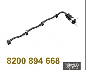

Zalecam ;
- pomiar ciśnienia paliwa na listwie wtryskowej ; na biegu jałowym ok.230 - 250 bar,
- zainteresować się zaworem wysokiego ciśnienia na powrocie z wtrysków ;
 73670768_przewdpaliwaprzelewowyzzaworem.thumb.png.e72ec62ce3a3bed30010749a97d99bf4.png
Zadaniem tego zaworu jest utrzymywanie ciśnienia w układzie ;
1/ Otwarcie przepływu paliwa w momencie powstania określonego ciśnienia w układzie.
    Powstanie ciśnienia granicznego powoduje jego otwarcie i przepływ paliwa z powrotem do baku oraz spadek jego ciśnienia do  bezpiecznej wartości,
     a/ Zablokowanie zaworu zwrotnego w pozycji zamkniętej, może spowodować uszkodzenie pompy paliwa i rozszczelnienie układu paliwowego,
     b/ Zablokowanie w pozycji otwartej z kolei spowoduje, że w układzie ;
           -  nie zostanie wytworzone ciśnienie pozwalające na szybki, sprawny rozruch silnika,
           -  doprowadzi do gaśnięcia silnika na wyższych obrotach ,
           -  jak będzie lecieć paliwo podczas rozruchu przez ten zawór, to zawór jest walnięty
2/Mechanicy często się mylą, wymieniają pompę wtryskową lub wtryski niepotrzebnie. Diagnoza tego zaworu jest prosta ;
       - wypnij przewód przelewowy,
      - podstaw małe naczynie,
      - jak będzie lecieć paliwo podczas rozruchu, to zawór jest walnięty .

Imponująca wiedzą nt. Układu paliwowego (pewnie nie tylko) :D. Po wymianie pompy (już ją mam I umówioną wizytę na wtorek u mechanika) jeśli nie za trybi to obowiązkowo sprawdzę ten zawór. Dziękuję bardzo
