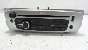

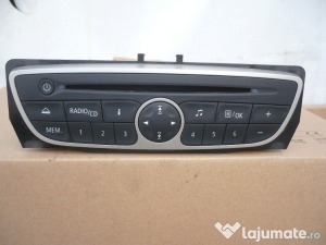

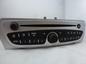

W swojej megance mam niefabryczne radio i chciałbym je wymienić na fabryczne, tylko nie wiem które z nich było zamontowane w mojej megance.
W internecie znalazłem 3 wersje radia do meganki z 2009 roku. Chciałbym żeby współgrało z wyświetlaczem w megance i żeby działało sterowanie z kierownicy.
Z tego co udało mi się ustalić na własną rękę to wersja wyposażenia mojej meganki to Authentique.
Na stronę MYRENAULT raczej nie mam co liczyć bo po dodaniu samochodu po VIN pokazuje mi, że mam Mégane 5-Türer  , a pracownicy nie chcą mi udzielać większości informacji o samochodzie bo auto nie jest z polskiego rynku, tylko niemieckiego :D
RADIA:
JPEG_20170711_085257__7646_7646.thumb.jpg.ebc5695925b1726fca47f3709ce51f8b.jpgd6f4756d4066839e5775a45cbed5.thumb.jpg.400771993d47de176244c21ef5b6a08a.jpg2095083_radio-cd-mp3-original-renault-megane-3-iii-281150030r_1.thumb.jpg.e92b8e88fdbc6735adf3fab6bb41f844.jpg
Jak ph1 i rok 2009 to kilka pytań:
- USB nie masz pod radiem tylko wyjścia AUX?
- Navi  masz?
- zestaw głośnomówiący obecny tj mikrofon w podsufitce, sterowanie przy kierownicy obsługujące tenże zestaw?
Teraz wrzuć więcej zdjęć lub napisz ale prawdopodobnie będzie ci pasować radio środkowe lub prawe i zależy czy masz zestaw głośnomówiący czy nie takie radio trza qpić z jego obsługą lub bez. Clip pewnie pokaże błąd radia jak go podepniesz bo go fizycznie nie ma (oryginalne). A po kupnie i tak trza zakodować radio bo nie będzie działać.
na 99% masz kolego to ostatnie najuboższe, swoją drogą wiecie jakie głośniki maksymalnie to radyjko ogarnie bez pomocy wzmacniacza? muszę zmienić fabryczne głośniki bo wstyd czasami kiedy piosenka leci "tak sobie" a to już max ....
sorki za OT
@czik3n jeśli chodzi o maksymalną moc to nie mam pojęcia, ale ja wspomogłem się subem i jest o wiele lepiej. Mam sprawdzony model, który bez problemu da się podłączyć pod seryjne radio. Jakbyś był zainteresowany to daj znać.
Pisałem do Renault Polska i udało się ustalić jaką mam wersję wyposażenia, jest to Expression. Może teraz da się ustalić jakie radio w 100% było fabrycznie zamontowane :D
Ogólnie ciężko dowiedzieć się coś więcej o moim aucie bo jest z niemieckiego rynku...

Cześć,
Mam tą pierwszą od lewej wersję w swoim Grandtour z 2016, ale mam pytanie - czy ktoś się orientuje (bo nigdzie nie umiem znaleźć na to odpowiedzi):
1) czy gniazdo USB służy tylko do jakichś upgrade-ów czy służy też do odtwarzania muzyki MP3 (np. poprzez włożenie pendrive) - w instrukcji pisze, że można podłączyć pendrive i słuchać muzyki, ale - i tutaj drugie pytanie
2) jaka jest maksymalna obsługiwana pojemność pamięci i jaki system formatowania musi być?
Włożyłem pendrive o poj. 64GB i systemie FAT32 - radio nie widzi urządzenia - dlaczego?
Włożyłem też takiego dongle'a na port USB, ale jest w nim karta microSD o poj 64GB i sformatowana na FAT32 - radio nie widzi urządzenia
Czy to oznacza, że te radio nie obsługuje takich pojemności? Czy muszę mieć wszystkie MP3 w katalogu głównym (czy mogę mieć foldery)? Czy jest jakieś ograniczenie w ilości znaków w opisach folderów na pamięci?
W instrukcji radia nie ma nic na temat pojemności takiej pamięci czy też formatowania, itp.
Z góry dzięki za pomoc.
Ad.1
Tak, służy do odtwarzania muzyki, ale także do upgrade firmware radia. Zmień pendrive na taki z mniejszą pojemnością to zadziała. Polecam kupić mniejszego, ale szybszego pendrive'a to będzie szybciej się wczytywał w radiu.
Ad.2
Formatowanie to standardowe FAT32.
Ad.3
Zauważyłem, że gdy mam po około 40 piosenek na folder to wtedy radio widzi je wszystkie. W momencie, gdy wrzuciłem 200 do jednego folderu (lub do głównego folderu) to widziało, nie wiem, około 50 pierwszych, a reszta jakby nie wrzucona.
