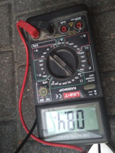

Sprawdziłem oporność na razie bez wyjmowania regulatora i wynosiła ona 8 - 10 om , i skakała między tymi wartościami. Chyba że źle zmierzyłem wartość tj. trzeba to robić przy wyjętym regulatorze ciśnienia (nie wiem czy ma to jakiekolwiek znaczenie).

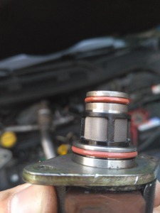

Wykręciłem i na pewno jest to 8,4oma, już nie skacze. W załączniku dodaje zdjęcia, zaworek działa i nie ma opiłków, tylko ta rezystancja zbyt wysoka.
Co Pan na to? Czy rezystancja może być wyższa niż 5om ?
Edytowane przez ajemtobi
Serwisówka mówi, że powinno być 5,3 oma z tolerancją +- 0,4 oma. Większy opór cewki to mniejsza moc elektrozaworu a co za tym idzie to pewnie i inny zakres regulacji. Jeżeli jesteś pewien multimetru to warto by założyć drugi regulator ciśnienia.

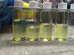

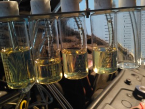

Dnia 9.09.2018 o 21:20, aniewa napisał:
Masz problem z osiągnięciem odpowiedniego ciśnienia paliwa przy nagłym obciążeniu. Możliwe przyczyny to:
1- regulator ciśnienia na pompie: sprawdzić czy oporność cewki wynosi 5,3 oma lub podmienić regulator na inny dla próby
2- zużyta pompa wtryskowa
3- któryś wtryskiwacz puszcza na przelewie, zrobić test przelewowy.
zrobiłem test przelewowy  - 4minuty, na biegu jałowym, silnik zimny. Co uważasz? Jest bardzo zle ?
