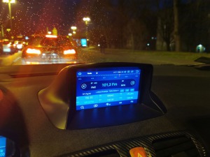

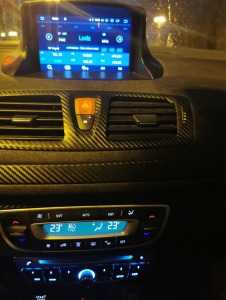

Tak masz racje. przeczytałem cały post. :)
I zgadzam się z tobą.
Po przeczytaniu postu kolegów postanowiłem tez nabyć owo radyjko.
Powiem tak. nie spodziewałem się jakiś fajerwerków ale radyjko mnie zaskoczyło pozytywnie i gra bardzo dobrze.
