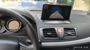

Ledy na starym wyświetlaczu ,świeci zielona a i tak jest wciśnięty-a płytka pod nowe radio   - ale nie świeci mi żaden błąd na desce przy zegarach   , mam 9cali , sterowanie chodzi z kierownicy , otwarcie drzwi ,klapy , czujniki tylne nie widzi ale to muszę zobaczyć pod klipem czy są podpięte do canbusa  . Poza tym stacja działa idealnie  4Gb robi swoje , GPS jak ostatnio patrzyłem to 2-4m

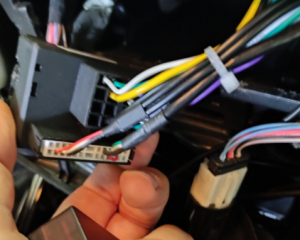

Odgrzewam tego kotleta. Mam taki tablet. Podłączyłem go analogowo (zasilanie, głośniki), bo podłączenie pod canbus nie działa (podłączenie plug and play kablami z zestawu. Kostka ISO nawet nie ma pinów tam gdzie jest zasilanie). Wiązka nieprawidłowa. Szukam jakiegoś sposobu by to cudo podłączyć. Czy do dekodera wchodzi zasilanie (ACC, B+, GND) i on je oddaje do tableta? Czy cokolwiek idzie do dekodera z dużej kostki, którą podłącza się radio? (ILL, Reverse) czy dekoder podłączony jest tylko do wtyczki od wyświetlacza ?
Nie miałem. Podejrzewam, że Chińczycy przysłali jakieś kable ze złym przypasowaniem pinów. Załączam im zdjęcia. Z tej dużej kostki ISO od radia (na dole) w ogóle nie jest wyprowadzone zasilanie (użyłem kostki do niefabrycznego radia, która miałem i podłączyłem to analogowo: zasilanie i głośniki plus zostawiłem fabryczny ekran by nie mieć błędów). Na ich kostce to w ogóle nie wstaje. Złącza niby pasują, ale nie wstaje. Jak zamieniłem zasilanie to nie widzi canbus (wybrałem właściwy protokół, ale nie wykrywa).
Zastanawiam się czy ta wtyczka idąca do wtyczki od wyświetlacza nie jest do góry nogami. Z diagramu pinów tej wtyczki Megane III tak by wychodziło. Może trzeba uciąć ten plastik i wsadzić odwrotnie.
