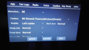

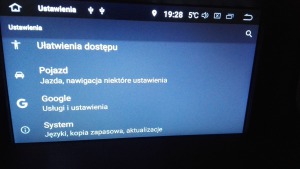

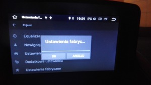

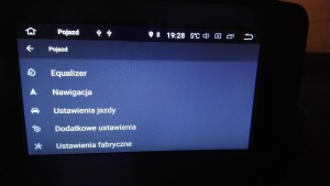

Najpierw wybierasz:
1. Ustawienia.
2. Pojazd.
3. Ustawienia fabryczne (kod 126).
4. Canbus.
Popatrz sobie na zdjęcia i sprawdź jaki masz Canbus. Jeśli masz jak u mnie to masz coś z podłączeniem/kablami. Reklamuj.
