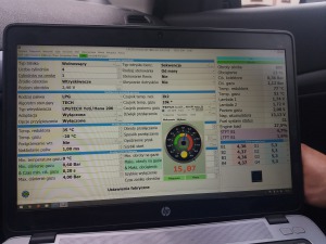

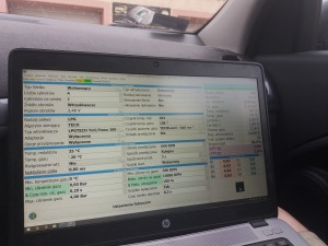

Byłem dzisiaj u instalatora na małych poprawkach. Przy okazji jeszcze raz stroił mi instalację z wpiętym AFRem gdy ja jechałem. Mówi, że jest idealnie. Poniżej screeny ze strojenia. W pozostałych tematach jutro jadę do speca od Renówek.

Nie podoba mu się jednak wskaźnik MAP 10kpa. Wartość nie zmienia się w trakcie przegazowania, a ponoć powinna. Nie zwrócił wcześniej na to uwagi. Odłączył MAPsensor na pracującym silniku i silnik zgasł czyli ponoć prawidłowo. Wpiął znowu, odpaliłem i nic się nie zmieniło poza dodatkowymi błędami "skontroluj ESP", "skontroluj system wsp. ruszania pod górę", "skontroluj wtrysk". HSA nie działa, świeci się kontrolka od ESP. Auto pracuje bez zarzutu.
