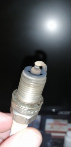

Podepnę się do tematu z jednym tylko pytankiem. Właśnie świece wymieniałem i chce się upewnić, że stan tych starych nie wskazuje na zbyt bogatą mieszankę. Od pół roku mam gaz, niedługo jadę na jego przegląd, to mógłbym wtedy ewentualnie wspomnieć o problemie. Świeca ma rdzawy kolorek w środku i jest okopcona na bokach (na tym rancie), zdjęcie poniżej. Za bogata mieszanka to okopcenie również elektrody, dobrze mówię? Tak wyglądająca świeca oznacza, że wszystko jest OK? Będę wdzięczny, jak ktoś utwierdzi mnie w tym albo wyprowadzi z błędu :)
Masz idealnie i nic nie ruszaj. Na pewno znajdą się tacy, którzy stwierdzą, że na obrzeżu nie powinno być osadu, ale u nich jest zagrożenie przegrzewaniem głowicy i mniejsza moc.
