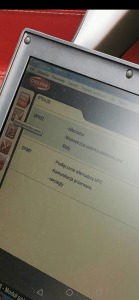

A to jedyne błedy jakie pokazuje.
1/ DF012 - kod usterki napięcia zasilania ;
    a/ potencjometru gazu,
    b/ czujnika ciśnienia doładowania
2/ DF007 – kod usterki obwodu czujnika ciśnienia rampy wtrysku
