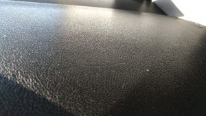

Przeglądając oferty Megane 3 ph1 zauważyłem, że na zdjęciach nie dostrzegam zarysu miejsca, z którego wyskakuje poduszka powietrzna pasażera. W moim egzemplarzu widać lekki zarys, jakby wgłębienie, w którym miejscu wyskoczy poduszka. Czy są różne wersje tego auta, czy oznacza to coś innego?
W sumie to ja też nie widzę i wydaje mi się, że widzieć nie powinieneś chyba, że "coś było" i deska zamiast nowej została "załatana".
Edytowane przez pbet
Wstaw bardzo dobrej jakości zdjęcia tego miejsca. Przede wszystkim, żeby było widać fakturę plastiku w miejscu poduszki.
U mnie też widać zarys tego miejsca jak się spojrzy pod odpowiednim kątem. Jestem II właścicielem auta (Grandtour ph I 2012), ale pochodzi ono z polskiego salonu, ma pełną dokumentację serwisową, a przed zakupem wysprawdzane było na wszelkie dostępne sposoby,  więc na 99 proc. jestem pewien że nie miało żadnych "przygód". Jestem zdania, że niektóre egzemplarze tak poprostu mają.
Mój też pochodzi z polskiego salonu i tez był dobrze sprawdzany, jednak to nie rzuciło mi się w oczy. Jutro zrobię zdjęcie i sprawdzę poduszke zdejmując schowek. Może będą jakieś slady, jeśli coś było robione. Rocznik 2011 hatchback.
Edytowane przez wefwefwef
6 godzin temu, Pitrek napisał:
Jeżeli poduszka by wystrzeliła to nikt nie załata takiej dziury w kokpicie.
Od lat wiele firm się w tym specjalizuje. Niektóre robią to całkiem nieźle. Czym nowszy samochód to takie działanie jest bardziej opłacalne.
Koledzy, mało oglądaliście jeszcze konsol od renówek. Gwarantuję wam, że większość ma zarys poduszki pasażera widoczny w określonych warunkach i pod różnym kątem. Nie jest to oznaką żadnego uszkodzenia wcześniej auta. Konsola po wystrzale jest szpachlowana i takie miejsce na pewno nie będzie widoczne (jest po prostu zrobione idealnie) a poza tym będzie twarde. Tak jak pisze Pitrek plastik w miejscu wyjścia poduszki jest cieńszy i właśnie to miejsce jest niekiedy widoczne. Mam obecnie 4 renówki i w każdej widać zarys poduszki pasażera, a gwarantuję wam, ze żadna nie miała uszkodzonego przodu (nigdy) a tym samym robionych konsol. Pisałem na forum już chyba z dwa razy o tej przypadłości konsol głównie w meganach i scenicach. W tej chwili mam również nowe clio IV i tam również widać ślad na konsoli.
A zdjęcia jak nie było tak nie ma. Ciężko o wrażeniach wizualnych rozmawiać bez punktu odniesienia. Ja u siebie zarysu poduszki nie widzę "na pierwszy rzut oka" ale przyjrzę się dokładnie i może z latarką w wolnej chwili.
6 godzin temu, onomatopeja napisał:
Wg większości osób tu piszących masz auto po kolizji i wybuchu poduszki, do tego konsola po naprawie :D
Kolego zapraszam Cię do mnie i na moją odpowiedzialność rozbieramy konsolę, jak znajdziesz ślady naprawy zwracam Ci koszty transportu i jeszcze jakiś bonus dorzucę <piwko>.
Dajcie sobie powiedzieć, że akurat slogan w stylu "ten typ tak ma" akurat tutaj wpasowuje się idealnie. Do momentu zakupu Clio IV myślałem, że ta sytuacja tyczy się tylko sceników III i megane ale się pomyliłem. Uwierz mi, że tak jest. Zafunduj sobie rajd po komisach i pooglądaj konsole w renówkach, a najlepiej pooglądaj auta sprowadzone z zagranicy, uszkodzone z tyłu lub boku aby wykluczyć uszkodzenie przodu.
