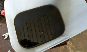

3 minuty temu, makintosz napisał:
Jak wyglądał olej przy takim przebiegu?
A jak miał wyglądać, to nie silnik, że będzie czarny.  Wiadomo nie był jak nowy a na obecność opiłków nie sprawdzałem. Skrzynia pracuje wzorowo. Dobrany na podstawie zaleceń dla tej skrzyni.
Taki miałem po 180 000, czarny ale bez śmieci6
Ten typ tak ma, mam to samo i już to sobie odpuściłem. Dołożyłem jedynie nowa poduszkę do skrzyni, ale bez zmian
Zauważyłeś jakieś zmiany w pracy skrzyni po wymianie?

mam almera 1.5dci, z 2005r, przebieg ok 267tys, wymieniłem olej gdy miała przebiegu 180tyś, olej był jasny, jakby w ogóle nie zużyty, instrukcje przewidziała wymianę po ok 120tyś, ale z różnych opinii wiedzę, że to nie jest konieczne, moc almery to 80KM, skrzynia 5 biegowa,
