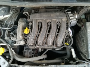

Koleżanki i Koledzy, mam problem (?) Przy mrozach nasiliły się stuki - dźwięk metaliczny po uruchomieniu silnika K4M 848 1.6 100KM, wcześniej występowały okazjonalnie. Generalnie odpalam stuki trwają max 5 sekund i wszystko wraca do normy, czy to powiedzmy norma tych silników czy jednak coś zaczyna padać ? Olej wg wskazań komputera jest na max, check nie pali się. Poniżej link do filmu

Właśnie nie posiadam takiej wiedzy - posiadam to auto stosunkowo niedawno - osobiście nie wymieniałem jeszcze rozrządu, od góry żadne wtyczki nie są widoczne, natomiast opinie są podzielone, jedne osoby mówią, że te silniki nie miały KZFR a inne że tak.
Zrób dobre zdjęcie góry silnika (bez plastikowej osłony), to zobaczymy czy jest zawór KZFR. Dokładnie chodzi o to miejsce jak zaznaczone na zdjęciu w tym poście.

w mojej magane 3 przy silniku k4m 848 jest KZFR mimo 100KM także nie jest to regułą

Auto jeździ na Elf 5w40, wcześniej wg książki poprzedniego właściciela też jeździło na takim, nie ma żadnych ubytków. Ogólnie mam ten samochod od jakiś 20 tyś. Olej był już wymieniany 2x raz po zakupie i drugi po jakiś 12 tyś. Wygląda na to, że trzeba będzie podjechać do mechanika, ja oprócz KZFR czytałem o pompie oleju, która jest na łańcuszku i też podobny dźwięk wydaje, a o tym co myślicie?
