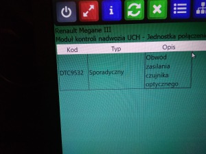

Witam. Dzisiaj wyjeżdżając do lekarza było na zewnątrz około 2 stopnie C. Wracając po wizycie na wyświetlaczu ukazało się -40 st. C. W miarę jazdy temperatura wzrosła do -35. Po zaparkowaniu auta i przyniesieniu komputera celem diagnostyki było znowu 2 stopnie. Diagnostyka wykazała błąd sporadyczny. O co chodzi?
Błąd odczytany programem maxiecu nie ma nic wspólnego z niewłaściwym wskazywaniem temperatury. Mam ten sam błąd który jednak niczym nie skutkuje. Czujnik optyczny działa dobrze, zmienia światła tak jak należy. Zastosuj się do wskazówek @kacper69.
