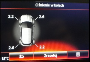

W kwestii adaptacji czujników, ostatnio miałem ciekawą sytuację.
Pod koniec marca przekładałem koła z zimowych na letnie. Przy okazji zamieniłem w zakładanym komplecie przód z tyłem. Po po pierwszym resecie, czujniki zaczytały się prawidłowo, tzn. wartości ciśnienia w przednich kołach pokazywało jako przód, tylnych, jako tył.
Ostatnio rozpoczynając jazdę sprawdziłem ciśnienie i pokazywało OK (przód: 2,4/2,4, tył: 2,1/2,1),  ale po paru km na lewej stronie odczyty zamieniły się miejscami (przód/tył). Parokrotnie robiłem reset w trakcie jazdy, ale nic się nie zmieniało. Po zakończeniu jazdy, odczyty wyglądały jak poniżej:
Parę dni temu, po rozpoczęciu jazdy, odczyty samoczynnie wróciły na swoje miejsce. Zastanawiają mnie w tym dwie rzeczy:
1. Dlaczego czujniki przeskoczyły tylko na lewej stronie?
2. Dlaczego ewentualnie nie zamieniły się przy pierwszym resecie, zaraz po zmianie kół?
Ot, taka ciekawostka.
