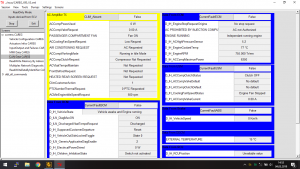

Myślę, że to może być przez AC PROHIBITED BY INJECTION COMPUTER: AC not Authorized

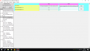

Dodam, że mam informacje: Klimatyzacja zabroniona przez kalkulator ECU - Tak
Jak to odblokować? Czy to przez złe ustawienie sprężarki? Jak przez moduł USM robię test kompresora, to sprzęgło zaskakuje i mrozi już po 1sek.

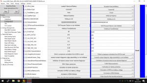

Dobra. Posprawdzałem parę rzeczy.
Tu Jest konfiguracja panelu klimatyzacji

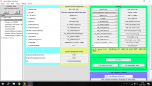

rodzaje kompresora

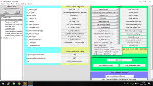

Konfiguracja UPC
Konfiguracja BCM

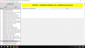

Ciśnienie klimy
Tak się zastanawiam czy ciśnienie w układzie klimatyzacji jest ok?
