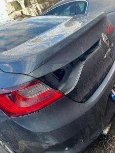

Witam,

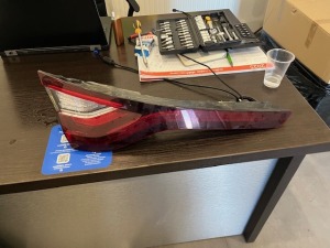

Panowie w dniu dzisiejszym przestał mi działać LED w tylnej lampie w klapie bagażnika, renault megane grand coupe (sedan) 4 2019 rok. Światło cofania działa. Wyjąłem lampę, ale da się wymienić tylko żarówkę od światła cofania a do samego LEDA (czy żarówki) nie ma dostępu, lampa klejona nie do rozebrania. Napisałem do ASO to odpisali że producent nie przewidział naprawy tego elementu i proponują wymianę za 1772 zł ...
Sama nowa lampa kosztuję około 800 zł a wymiana to 3 śruby tak naprawdę i 10 minut roboty, ale pytanie czy ktoś miał już taki problem i ewentualnie coś z nim zrobił?
Pozdrawiam
Pozostaje oddać lampę do wyspecjalizowanego warsztatu gdzie naprawiają takie lampy.
Trzeba rozkleić, wymienić zużyte elementy, wkleić pasek klejowy i zgrzać lampę.
To daje nowe szanse na rynku pracy. Teraz na rynku nie ma auta które by nie miało jakiegoś leda w lampie.
HB ma z tyłu żarówki. Grandtour ma Ledy tak jak gradcoupe.
W takim razie rozsyłam zapytania po punktach naprawy lamp i szukam po hurtowniach czy idzie gdzieś wyrwać nową w dobrej kasie. Wrócę z odpowiedzią jak załatwiłem sprawę bo nie znalazłem nigdzie takiego wątku na forum z takim akurat uszkodzeniem, a wydaję mi się że może się komuś przydać w przyszłości 😉 A gwarancja się skończyła w październiku ehhh, chociaż ciekawe czy w ogóle by chcieli to zrobić na gwarancji.
